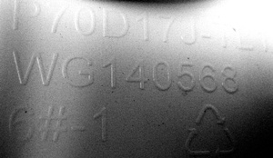

Supra маркирует детали буквами WG и шестью цифрами (например WG140568):
